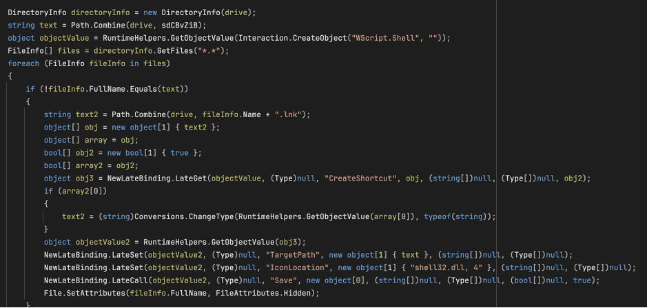

Для распространения ZionSiphon использует USB-накопители: вредонос копирует себя на съемные диски как скрытый процесс svchost.exe и создает вредоносные ярлыки, запускающие малварь при клике. Такой метод распространения особенно актуален для критической инфраструктуры, где машины, управляющие ключевыми процессами, зачастую физически изолированы от интернета.
