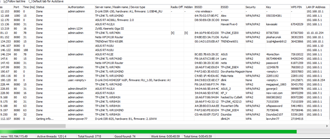

Злоумышленники используют автоматические сканеры по определенным сетям. Сканеры устройств маршрутизации проводят сканирование по портам, которые традиционно занимают роутеры. Происходит сканирование на нахождения стандартных портов с определенными данными для входа. Если ваш роутер имеет стандартные настройки, то очень большая вероятность, что злоумышленник сможет получить доступ к вашим данным.
На примере одной из программ для сканирования было получено 73 успешных роутера за 40 минут работы. Если учитывать, что в среднем роутер используют 3-4 устройства, то это достаточно большое количество пользователей.
Сканирование средств маршрутизации по диапазону

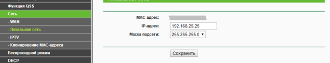

Изменение стандартного IP-адреса для локального управления
Для начала, необходимо проверить адрес, на котором находиться админ панель. Для этого нужно ввести в браузере два адреса:
http://192.168.0.1/http://192.168.1.1/
Как правило, для входа используется логин и пароль admin/admin. Таким образом, первое что нужно сделать это изменить адрес размещения админ панели и логин и пароль. Это позволит защитить нас от средств массового сканирования, например, Router Scan. Для роутеров можно TP-LINK:

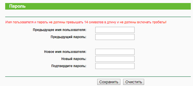

Имя пользователя и пароль можно изменить в разделе «Системные инструменты»->«Пароль»:

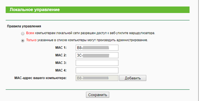

Ограничение списка компьютеров для локального управления
Далее необходимо запретить доступ к средствам администрирования из вне. Для нашего роутера необходимо зайти в раздел «Безопасность»-«Локальное управление». В нашем случае можно указать MAC адреса компьютеров, которые будут иметь доступ к админ панели. Этот способ можно применять для открытых сетей с большим количеством участников.

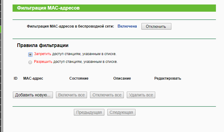

Фильтрация MAC-адресов
Создание фильтрации позволяет добавить в список устройств тех пользователей, которые не имеют опасности. Это можно обойти, но это дополнительный барьер, который может остановить школьников-хакеров.
Роутеры TP-Link позволяют создать список желательных и нежелательных устройств для сети. Этот способ имеет преимущества с большими сетями.
Правила фильтрации

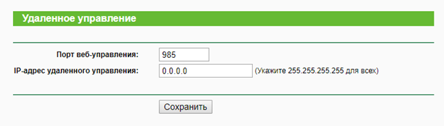

Изменения порта для удаленного управления
Дополнительно необходимо изменить порт, который может использоваться для удаленного управления. Это действие позволит защититься от автоматический сканеров, которые сканируют адреса на порты 80 и 8080. Это стандартные значения роутеров. Программы автоматического сканирования не будут проверять все значения от в пределе от 1 до 65534. Поэтому лучше изменить стандартные порты на другие значение, если вы используете удаленное управление. Можно отдельным софтом просканировать все порты на средства маршрутизации, но это займет намного больше времени.
В идеале лучше эту функции вовсе отключить. Для этого у роутеров семейства TP-LINK лучше отключить эту функцию. Достаточно указать IP адрес 0.0.0.0. Тогда по умолчанию эта функция будет отключена.

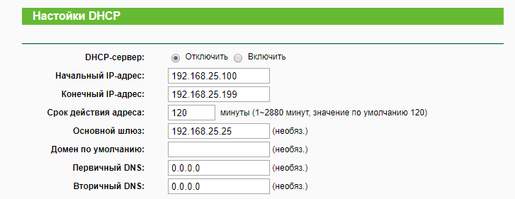

Отключение DHCP сервера
Протокол DHCP применяется для автоматического назначения IP-адреса, шлюза по умолчанию, DNS-сервера и т.д. В качестве транспорта данный протокол использует UDP, а это значит, что мы можем без особых проблем подменять все интересующие нас поля в сетевом пакете, начиная с канального уровня: MAC-адрес источника, IP-адрес источника, порты источника — то есть все, что нам хочется. Поэтому, чтобы избавить себя от разного рода атак лучше отключить DHCP на роутере.

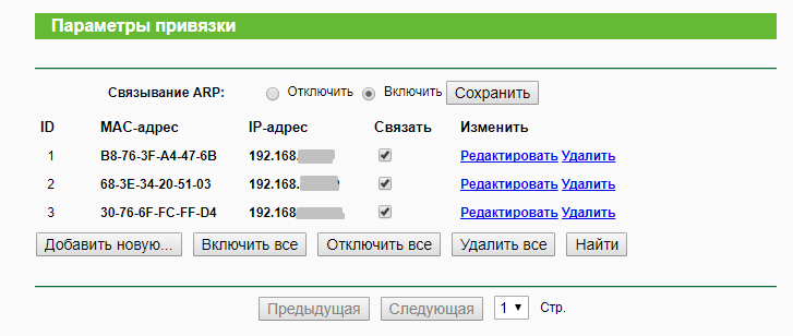

Привязка MAC адреса и IP
Привязать можно в меню IP & MAC Binding (Привязка IP и МАС). Связывание по протоколу ARP является удобной функцией для контроля доступа компьютеров, находящихся в локальной сети. Список устройств можно посмотреть в ARP таблице.

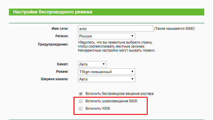

Скрытый SSID
Как правило, почти все WiFi сети имеют свое название. Это название и является SSID (Service Set Identifier). Это имя можно увидеть, сканируя сети вокруг. По умолчанию роутеры показывают имя всем желающим. Это позволит снизить количество разных атак, которые будут осуществляться на вашу сеть. Так как для реализации уязвимости нужно знать SSID.
В роутерах TP-Link это можно сделать в основном меню (Настройки беспроводного режима).

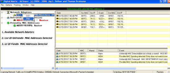

Мониторинг сетей с помощью программы AirSnare
AirSnare
Данная программа позволяет контролировать все устройства сети. Если появляется новое устройство, то средство может отправлять сообщение на почту, записывать лог в журнал или отображать эту информацию в интерфейсе программы. Дополнительно программа умеет отправлять сообщение подключенному устройство с меткой, что за ним ведется детальное наблюдение.
