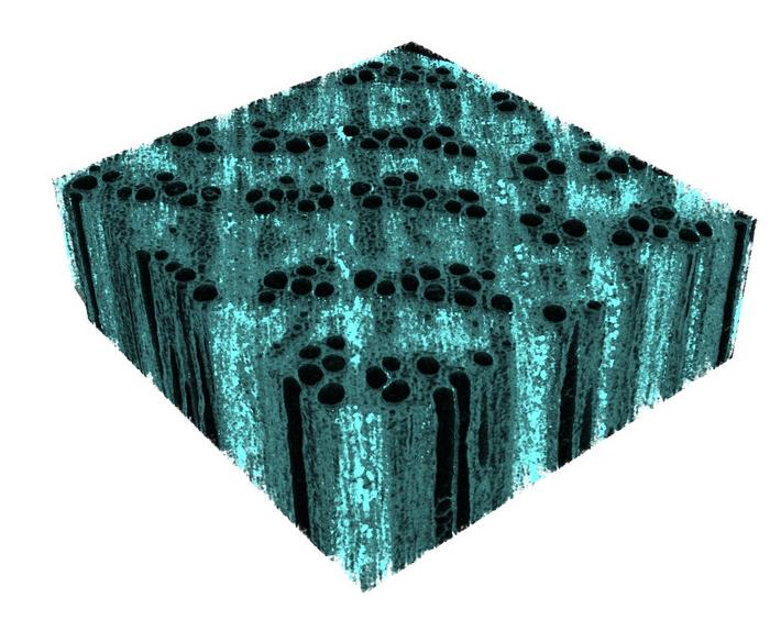

Ученым удалось получить ферригидрит — природный минерал оксида железа. Для этого они соединили нитрат железа и гидроксид калия. Полученный минерал необходимо было ввести во внутреннюю структуру древесины. В результате древесина стала еще прочнее и почти не получила дополнительного веса.
Замінить сталь і бетон. Вчені створили надміцний матеріал з деревини Изображение показывает распределение ферригидрита во внутренней структуре древесины (бирюзового цвета)/Florida Atlantic University
