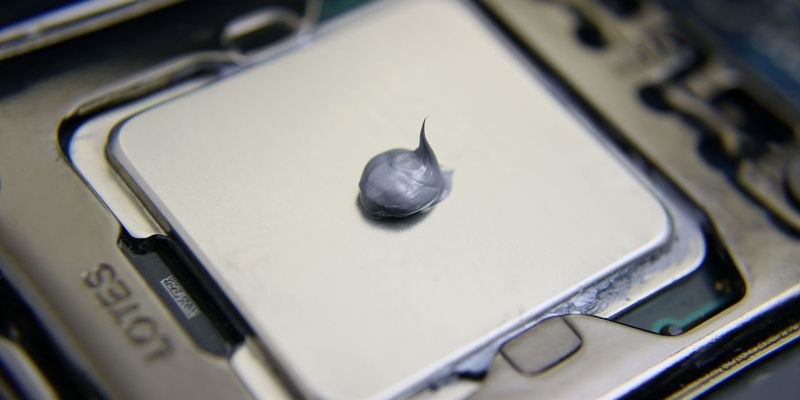

- Наносить термопасту только на плоскую поверхность крышки процессора (Не на ножки, не на сокете).
- Для начала, следует снять устройство охлаждения (кулер или "водянка") с процессора. В случае с ноутбуками, сложность разбора может различаться от производителя, поэтому нужно снять заднюю крышку и отсоединить кулер.
- Очистить процессор от следов прошлого термоинтерфейса. Желательно выполнять с помощью специализированных салфеток или ватой пропитанной спиртом.
- Протереть крышку процессора насухо - следы влаги на крышке ЦП могут отрицательным образом сказаться на проделанной работе.
- Тонким слоем нанести термопасту, без жирных слоев. Наносить можно пальцем круговыми движениями или пластиковой картой. Чем тоньше слой пасты, тем лучше теплообмен.
