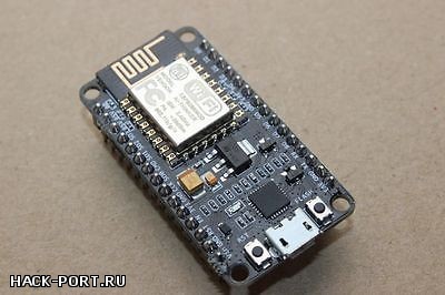

3. Первым делом устанавливаем драйвера на плату ЕСП8266 (чип сн340) , полная инструкция здесь
http://www.electronica52.in.ua/proekty....windows
Начнем с подготовки программной среды Ардуино IDE для прошивки модуля есп под наши нужды
Скачайте архив: https://goo.gl/fjquFx
Как пользоваться :
Сначала запустите ESP8266, подав питание.
Вы можете использовать свой смартфон, если у вас есть кабель USB OTG или павербанк
Сканирование для сетей Wi-Fi и подключение к сети (серверу ESP8266) pwned. Пароль deauther ( его можно сменить в настройках -смотрите видео )
После подключения вы можете открыть браузер и перейти к 192.168.4.1.
Теперь вы можете сканировать сети,клиентов и ...
1 Установите среду Arduino и откройте ее.
2 Выберите «Файл»> «Настройки».
3 Добавьте http://arduino.esp8266.com/stable/package_esp8266com_index.json в URL-адреса дополнительных плат управления. ( Источник: https://github.com/esp8266/Arduino )
4 Перейдите в раздел «Сервис»> «Плата»> «Boards Manager».
5 Введите esp8266
6 Выберите версию 2.0.0 и нажмите «Установить» (должна быть версия 2.0.0!).
7 Выберите «Файл»> «Настройки».
8 Откройте путь к папке в разделе «Дополнительные настройки», которые можно редактировать непосредственно в файле
Перейдите к пакетам> esp8266> hardware> esp8266> 2.0.0> tools> sdk> include
10 Откройте user_interface.h с помощью текстового редактора
11 Прокрутите вниз и до #endif добавьте следующие строки:
typedef void (*freedom_outside_cb_t)(uint8 status);
int wifi_register_send_pkt_freedom_cb(freedom_outside_cb_t cb);
void wifi_unregister_send_pkt_freedom_cb(void);
int wifi_send_pkt_freedom(uint8 *buf, int len, bool sys_seq);
12 Перейдите в папку SDK_fix этого проекта
13 Скопируйте ESP8266Wi-Fi.cpp и ESP8266Wi-Fi.h
14 Вставьте эти файлы сюда packages > esp8266 > hardware > esp8266 > 2.0.0 > libraries > ESP8266WiFi > src
15 Откройте из скачанного архива esp8266_deauther> esp8266_deauther.ino в Arduino
16 Выберите свою плату ESP8266 в меню «Инструменты»> «Плата» и порт в «Инструменты»> «Порт»
Если номер ком порта не отображается ,значит у вас не установлены драйвера на плату !
17 В зависимости от вашей версии платы ,вам нужно настроить ее параметры в моем случае мне пришлось использовать частоту 80МГц, а размер флэш-памяти 4М (1М SPIFFS)
18 Загрузить!
Примечание. Если вы используете версию ESP8266 в 512 КБ, вам необходимо закомментировать часть списка поставщиков mac в data.h.
Ваш ESP8266 джаммер готов !
