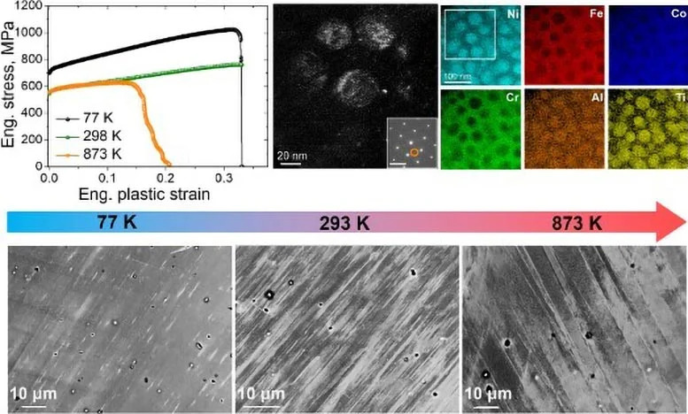

Для решения этой проблемы ученые из POSTECH разработали концепцию «Hyperadaptor». Это высокоэнтропийный сплав на основе никеля, который не теряет собственных механических характеристик в диапазоне температур от -196 °C до 600 °C. Такая устойчивость объясняется содержанием наночастиц фазы L1₂ в структуре сплава, которые предотвращают механическую деформацию и сохраняют гибкость и прочность металла даже при экстремальных условиях. Этот сплав может получить применение в ракетных и реактивных двигателях, автомобильных выхлопных системах, турбинах электростанций и трубопроводах.

Такая термостойкость охватывает как сверхнизкие температуры жидкого азота, так и высокие значения, типичные для работы авиационных или ракетных двигателей. В отличие от привычных металлических сплавов, новый сплав состоит из по меньшей мере пяти химических элементов в почти равных долях. Благодаря этому он имеет повышенную конфигурационную энтропию и особую микроструктуру, что обеспечивает его исключительную устойчивость к температурным деформациям.
