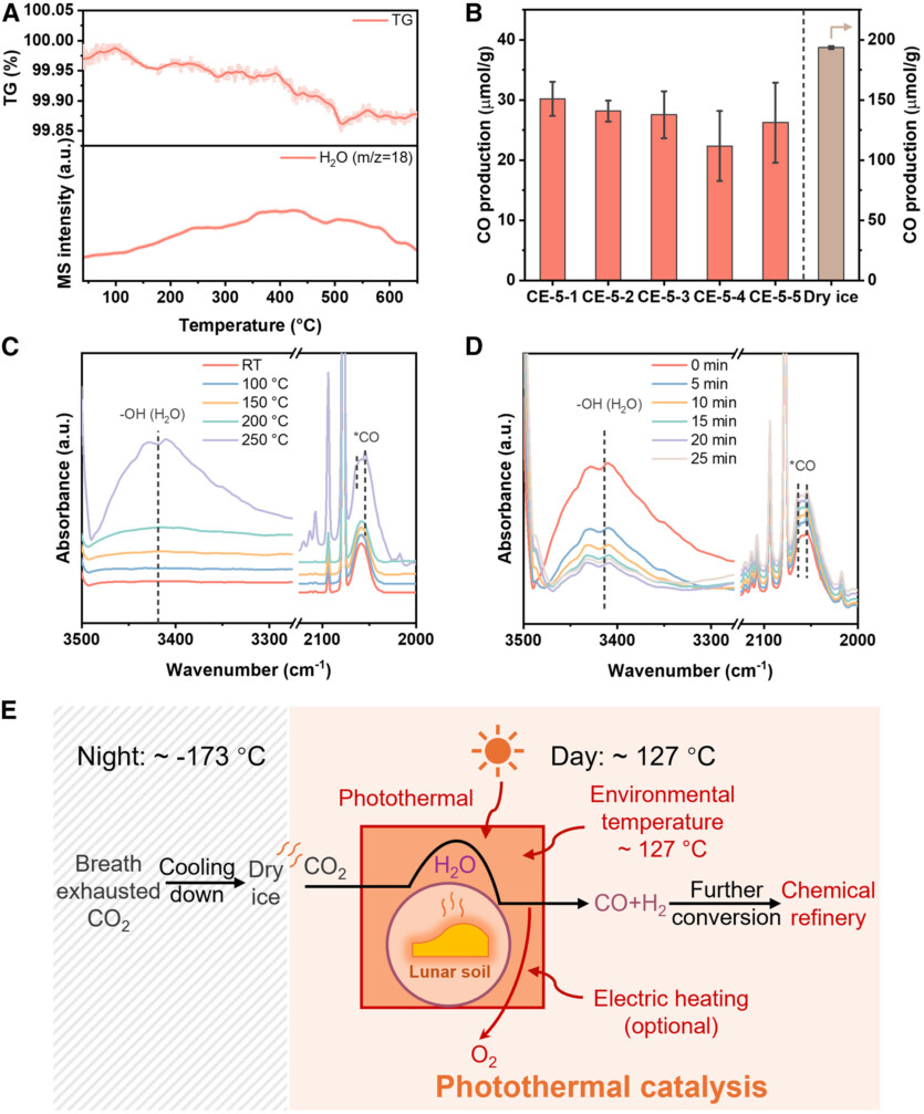

Предыдущие методы добычи воды из лунного реголита были сложными и требовали значительных затрат энергии. Новая технология упрощает процесс и позволяет использовать только солнечный свет. Эффективность удалось обеспечить благодаря процессу фототермического катализа.
Исследователи используют солнечный свет для нагрева лунного грунта и выделения из него воды в виде пара. В этой же системе пар смешивается с углекислым газом и превращает его в кислород, водород и угарный газ, который также используется в качестве компонента для производства топлива.
Эксперименты были проведены с использованием реальных образцов лунного грунта, полученных в рамках миссии «Чанье-5». Кроме этого использовалось вещество, подобное лунному реголиту. Грунт поместили в герметичную камеру, добавив туда CO2. С помощью солнечного света газ и лунный грунт нагрели до температуры 250°С.
«Наши результаты показали, что это можно сделать без дополнительных этапов или химикатов. Нужны только солнечный свет, CO2 и лунная пыль», — подчеркнул Лу Ван.

Фототермический анализ извлечения и использования воды из образца CE-5 и схематическая иллюстрация извлечения и использования лунной воды/Joule
По мнению ученых, CO2, который выдыхают астронавты, будет собираться по ночам, когда температура низкая настолько, что газ замерзает. На следующий день уловленный CO2 будет использоваться в реакторе, работающем на солнечном свете, вместе с лунным грунтом.
Несмотря на то, что лабораторные испытания выглядят многообещающе, практическая реализация подобной системы на Луне будет нелегкой задачей. Состав лунного реголита отличается в разных местах, колебания температуры составляют от -173°C ночью до 121°C днем.
Кроме этого вряд ли астронавты будут выдыхать достаточное количество CO2. Поэтому необходимы будут дополнительные источники, такие как сухой лед. Эффективность химических реакций в лабораторных условиях оказалась пока недостаточной для практического жизнеобеспечения астронавтов в космических условиях.
Лу Ван и его коллеги отмечают, что им необходимо улучшить эффективность катализатора, улучшить теплоотвод и разработать более надежные реакторы, способные выдерживать лунные условия. В случае успеха эта простая система, работающая на солнечной энергии, может помочь превратить Луну из мертвой скалы в поставщика для следующей эры освоения космоса.
