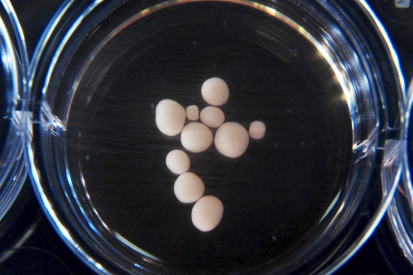

Органоиды вырастили из стволовых клеток мыши. Они культивировались таким образом, чтобы образовывать небольшие скопления кортикальной ткани, способной передавать нейронные сигналы. Эти органоиды не настолько сложны и умны, чтобы иметь самостоятельное мышление. Однако они способны отправлять и принимать сигналы, а также изменять внутренние связи под влиянием внешней стимуляции.

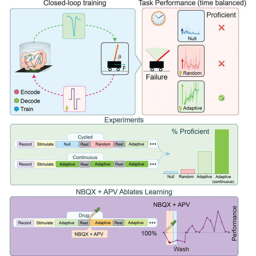

Вчені виростили міні-мозок в лабораторії, а потім він розв'язав інженерну задачу Диаграмма, иллюстрирующая эксперимент/Cell
Эксперимент проводился с использованием виртуальной тележки и столба на ней. Различные схемы электрической стимуляции указывали направление и угол наклона столба. Суть проста — тележка движется вправо-влево для удержания закрепленного на ней шарнирами столба. При этом есть четкая точка необратимости, когда столб слишком наклоняется. Чтобы он оставался в вертикальном положении, приходится постоянно корректировать положение тележки. Небольшие ошибки быстро накапливаются и приводят к тому, что столб критически наклоняется. Классический пример проблемы нестабильного управления.
Реакции органоидов в этом эксперименте интерпретировались как силы, направленные влево или вправо, для перемещения тележки и противодействия колебаниям. Они, конечно, не понимали сути задачи. Исследователи проверяли, можно ли регулировать нейронные связи путем обратной связи. Другими словами, могут ли импульсы электрической стимуляции вызывать изменения, которые бы подталкивали систему к лучшему управлению.
Каждая попытка удержать равновесие столба продолжалась пока он не наклонялся за пределы заданного угла. Эффективность отслеживалась в течение пяти попыток. Органоиды распределили по трем группам: без обратной связи, со случайной обратной связью, которая подается на выбранные нейроны, и с адаптивной обратной связью на основе предыдущих результатов.
Ключевым выступало условие адаптивности. Если производительность в течение 5 попыток снижалась по сравнению со средним показателем последних 20 попыток, система посылала короткий импульс высокочастотной стимуляции. Алгоритм корректировал то, какие нейроны получали эти импульсы в зависимости от того, сопровождались ли до этого аналогичные схемы стимулирования улучшенным управлением.
«Можно представить это как искусственного тренера, который говорит: «Ты делаешь это неправильно, немного подкорректируй вот так». Мы учимся, как лучше всего подавать ему эти тренерские сигналы», — отмечает Эш Роббинс.
Для определения того, действительно ли органоиды улучшают собственные навыки решения задачи и это не фактор случайного везения, исследователи установили эталон, основанный на том, насколько эффективно бы работал полностью случайный контроллер. Если результаты органоидов превосходили такие, которые могла бы обеспечить случайность, попытка считалась успешной.
Показатели уровня мастерства, достигнутые при каждом из условий, оказались удивительными. Органоиды без обратной связи достигли целевых показателей мастерства лишь в 2,3% случаев. Те, которые имели случайную обратную связь, демонстрировали хорошие результаты в 4,4% случаев. Однако при условии непрерывной адаптивной связи органоиды успешно справлялись с задачей в 46% случаев.
