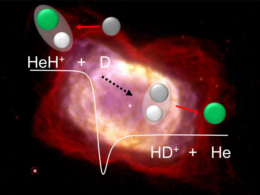

В тот момент столкновения со свободными атомами водорода были ключевым путем распада HeH⁺, приводя к образованию нейтрального атома гелия и иона H₂⁺. После этого они реагировали с другим атомом водорода, образуя нейтральную молекулу H₂ и протон, что способствовало образованию молекулярного водорода.
Схема реакции и энергетический уровень исследуемой реакции иона гидрида гелия с дейтерием/W. B. Latter (SIRTF Science Center/Caltech) and NASA
Немецкие исследователи впервые провели эту реакцию в условиях, очень напоминающих раннюю Вселенную. Они исследовали реакцию HeH⁺ с дейтерием, изотопом водорода, содержащим в ядре атома наряду с протоном дополнительный нейтрон. При реакции HeH⁺ с дейтерием вместо H₂⁺ образуется ион HD⁺ рядом с нейтральным атомом гелия.
Эксперимент проводился на криогенном накопителе (CSR) в Центре физики плазмы и атомов (MPIK) в Гейдельберге. Это уникальный прибор, для исследования молекулярных и атомных реакций в условиях, подобных космическим. Для этого ионы HeH⁺ хранились в 35-метровом ионном накопителе до 60 секунд, при температуре в -267 °C, и накладывались на пучок нейтральных атомов дейтерия.
Регулируя относительные скорости двух пучков частиц, исследователи изучили зависимость частоты столкновений от энергии столкновения, напрямую связанной с температурой. Ученые выяснили, что вопреки предыдущим прогнозам, скорость этой реакции не замедляется с понижением температуры, а остается практически постоянной.
«Предыдущие теории предсказывали значительное снижение вероятности реакции при низких температурах, но нам не удалось подтвердить это ни экспериментально, ни с помощью новых теоретических расчетов наших коллег. Таким образом, реакции HeH⁺ с нейтральным водородом и дейтерием, по-видимому, были гораздо более важными для химии ранней Вселенной, чем предполагалось ранее», — подчеркнул доктор из Центра физики плазмы и атомов Хольгер Креккель.
Это наблюдение согласуется с выводами группы физиков-теоретиков под руководством Йоханна Скрибано, которые обнаружили ошибку в расчете потенциальной поверхности, используемой во всех предыдущих расчетах этой реакции. Новые расчеты с использованием улучшенной потенциальной поверхности теперь хорошо согласуются с экспериментом CSR. Поскольку концентрации таких молекул, как HeH⁺ и молекулярный водород (H₂ или HD), играли важную роль в формировании первых звезд, этот результат приближает нас к разгадке тайны их образования.
