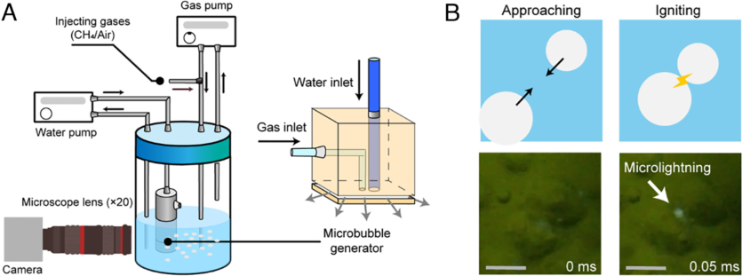

Вчені розкрили таємницю блудних вогників ignis fatuus: бульбашки з мікроблискавками Экспериментальная установка для барботирования метана и воздуха с оптическим доступом. Визуализация осуществляется через объектив микроскопа с 20-кратным увеличением, установленный так, чтобы видеть зону пузырьков в резервуаре/PNAS
Для проверки этого исследователи построили резервуар с напечатанным на 3D-принтере соплом, через которое впрыскивали в воду микропузырьки метана и воздуха. Пока пузырьки поднимались и сталкивались друг с другом, высокоскоростные камеры фиксировали между ними слабые вспышки света — микромолнии. Фотодиод подтвердил, что вспышки происходили даже при использовании исключительно кислорода. Это позволяет предположить, что искры возникают из-за разницы зарядов на границе раздела газ-жидкость, а не из-за самого метана.
Однако при добавлении метана кое-что изменилось. Вспышки стали ярче, вода нагрелась, спектры излучения показали явные признаки возбужденного формальдегида и гидроксильных радикалов — соединений, которые возникают при окислении метана. Изменился даже воздух над резервуаром. Масс-спектрометрия показала снижение содержания метана и кислорода и рост содержания углекислого газа, что соответствует реакциям горения при комнатной температуре.
