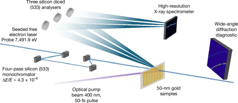

Схема экспериментальной установки/NatureУспешность эксперимента удалось обеспечить благодаря использованию неупругого рассеивания рентгеновских лучей — способа, схожего с измерением скорости атомного радара. При столкновении рентгеновских лучей с вибрирующими атомами, их частота немного смещается вследствие эффекта Доплера. Чем шире разброс частот рассеянных фотонов, тем горячее атомы.
