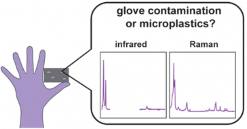

Исследователи Университета Мичигана выяснили, что стандартные нитриловые и латексные перчатки, которые ученые носят в лабораториях, загрязняют образцы частицами, которые выглядят как микропластик.
Результаты измерений в некоторых экспериментах оказались завышены в тысячи раз. Аспирантка Мэдлин Клаф готовила субстраты для сбора частиц из воздуха, следуя стандартному протоколу — в нитриловых перчатках. Когда она проверила результаты, количество обнаруженного «микропластика» оказалось в тысячи раз больше, чем ожидалось.

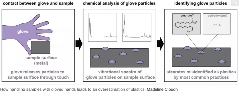

Оказалось, что производители покрывают формы для перчаток стеаратами — солями жирных кислот, похожими на мыло, — чтобы готовое изделие легко снимался из формы. Эти частицы остаются на поверхности перчаток и переносятся на все, чего касается исследователь.

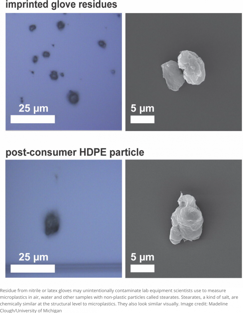

Данные: The ConversationГлавная проблема: стеараты химически похожи на полиэтилен — самый распространенный тип пластика в окружающей среде. Их невозможно отличить от настоящего микропластика ни с помощью световой микроскопии, ни под сканирующим электронным микроскопом. Команда протестировала семь типов перчаток — нитриловые, латексные и «чистокомнатные» — и проверила самые распространенные методики выявления микропластика.
«Мы искали иголку в стоге сена — но этой иголки там вообще не должно быть изначально», — добавляет Клаф.
В контролируемых опытах обычные нитриловые перчатки давали в среднем 2 000 ложноположительных сигналов на квадратный миллиметр. Отдельные измерения достигали 7 000 частиц на мм². Особенно тревожно, что большинство этих частиц были размером менее 5 микрометров — именно в этом диапазоне микропластик считается самым опасным, так как способен проникать внутрь клеток.
«Если вы касаетесь образца перчаткой, вы, скорее всего, оставляете на нем стеараты, которые завысят результат», — подчеркнула Клаф.
