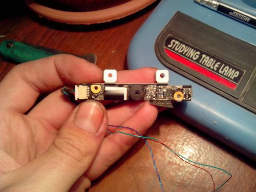

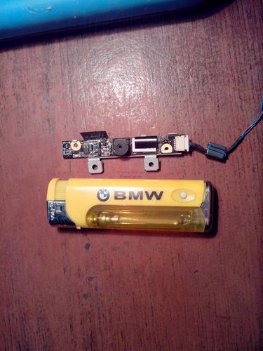

Как-то раз, на свалке нашёл разбитый экран ноутбука. Конечно, это уже не нужный хлам, но в нём я заметил веб камеру, появилось желание достать её. Выглядит она так.
Размеры её очень малы и это значительный плюс.

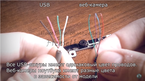

Теперь появилась такая проблема, как же её подключить? Из камеры выходят множество проводов, но нам нужно только 4 из них.
Наша задача: подсоединить камеру под USB шнур, но цвета проводов разные.
Первым делом начал юзать поиск на YouTube. Нашёл видео как подключить, но модель камеры у меня была другая. Подключив, так как показано на видео, всё заработало. :e195: Далее на моём канале под этим видео уроком отписался человек, что у него тоже вышло. В итоге 3 разных камеры подключённых одинаково-работают! К чему я это всё написал? Проще говоря, практика показала, что подключаются камеры одинаково и это очень хорошо.

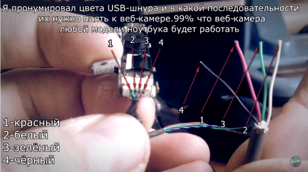

Далее подключаем её вот так, пожалуй это самое главное в нашей конструкции.
Всё. Теперь наша камера работает от USB шнура! Как её можно теперь использовать?
