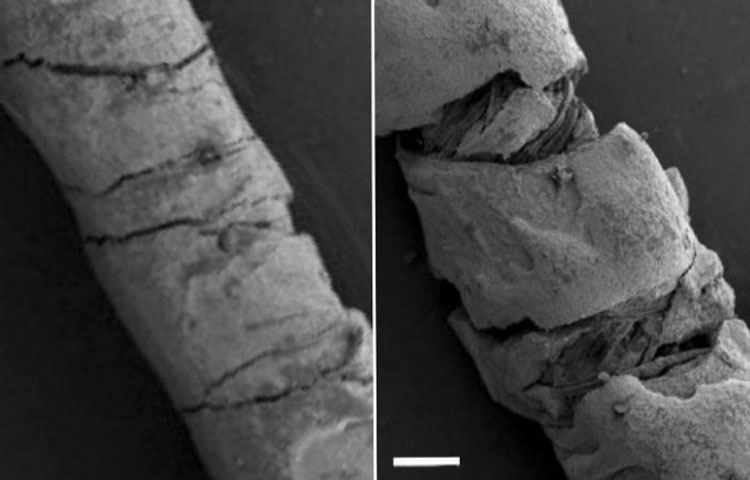

Идея заключается в том, что к коже прижимаются нити, покрытые токопроводящей краской на основе углерода. В процессе движения тела нити натягиваются и ослабляются, что приводит к изменению сопротивления. Эти изменения фиксирует электроника, поскольку через нити пропущен слабый ток. Остальная работа ложится на обучаемый чип, который интерпретирует динамику изменения сопротивления на контрольных участках в соответствии с движениями тела.

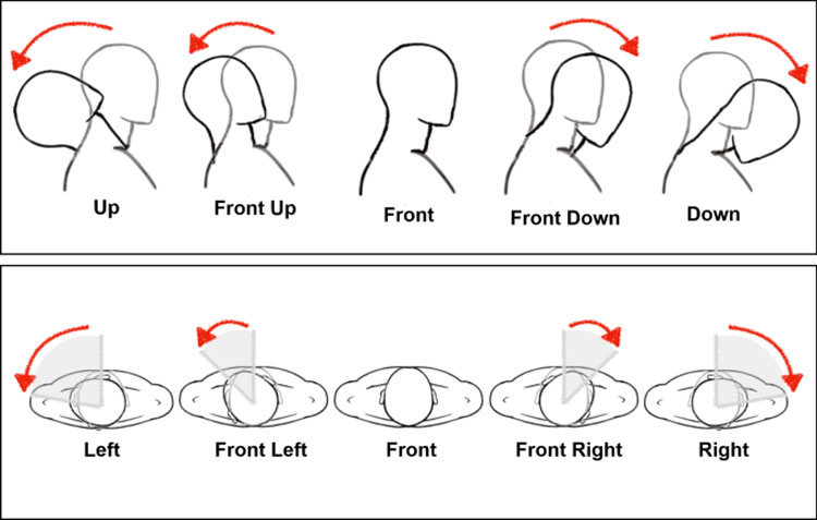

В опыте учёные расположили две токопроводящие нити крест-накрест на шее испытуемого. Он поворачивал головой из стороны в сторону, а электроника фиксировала динамику изменения сопротивления в нитях. Система с точностью до 93 % определяла изменения направления, углы поворота и степени смещения головы. Эта технология, вероятно, будет так же хорошо работать при отслеживании движения других частей тела, хотя алгоритмы должны быть специально обучены для каждой из них.
Слева натянутая нить, справа — согнутая. Размер белой шкалы — 200 мкм. Источник изображения: Yiwen Jiang, Tufts University
