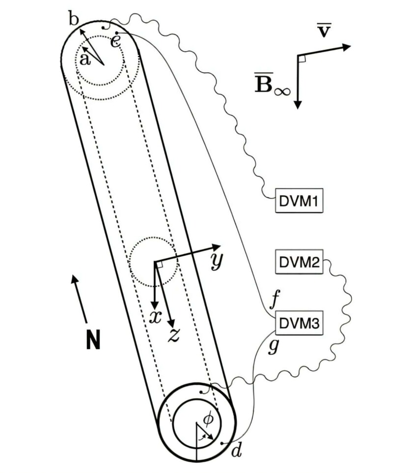

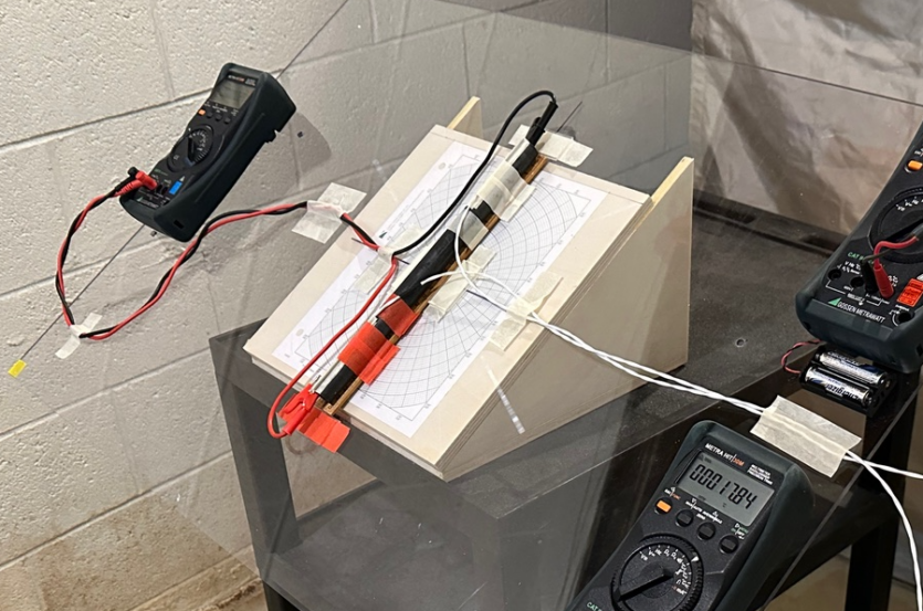

Для генерации электрического тока за счет этого ученые создали небольшой полый цилиндр из марганец-цинкового феррита, имеющего слабую проводимость и экранирующего магнитное поле. Это позволяет помешать перегруппировке электронов.
Physical Review Research
Ученые установили цилиндр под углом 57 градусов, перпендикулярно магнитному полю Земли и ее вращательному движению. На каждом конце цилиндра были прикреплены электроды, которые измеряли незначительное напряжение постоянного тока, около 18 микровольт. Если повернуть устройство на 90 градусов, напряжение исчезнет, если же его перевернуть — оно изменится. Контрольные испытания со сплошными цилиндрами не дали никакого напряжения. Чтобы обеспечить точность результатов, устройство было тщательно защищено от внешних помех, таких как колебания температуры и фоновый электромагнитный шум.
