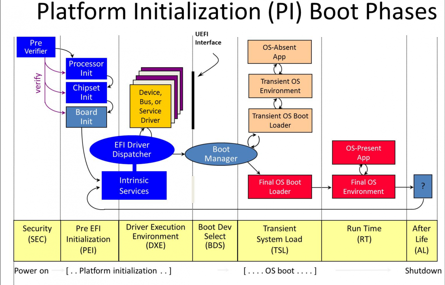

Фазы загрузки UEFI
Ранее я объяснил простыми словами, как осуществляется загрузка. Ниже приведу классический рисунок, иллюстрирующий фазы загрузки UEFI-окружения.
Для нас представляет интерес только фаза Transient System Load (TSL). В этой фазе осуществляется передача управления от встроенного программного обеспечения операционной системе.

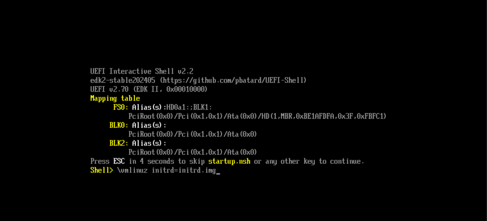

▍ Использование командной строки UEFI Interactive Shell
\vmlinuz initrd=/initrd.img root=UUID=7023590e-426d-4087-bb7d-4bc6fd1bbc7a quiet splash
