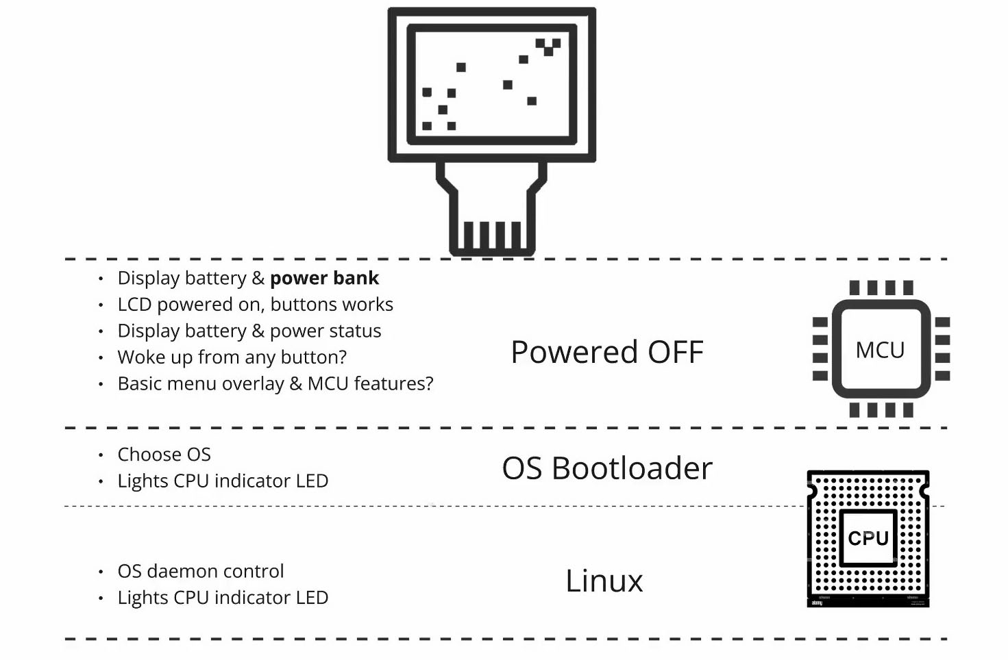

«Для начала нужно понять, что устройство существует в двух режимах. То есть у него есть сопроцессор, то есть какой-то микроконтроллер, который работает всегда. И когда система выключена, он реализует функцию отображения уровня заряда и powerbank. То есть когда ты втыкаешь во Flipper что-то зарядиться, он показывает, какой power delivery согласовался, сколько потребления. Он может включить подсветку на экране, там работают все кнопки, может быть, есть какое-то простое меню. Его можно использовать как USB-тестер: допустим, подключить к какому-то блоку питания, посмотреть, есть ли там power delivery.
Второй режим, это когда запущен основной процессор. То есть первый шаг: когда загружается bootloader и спрашивает, какую операционную систему ты хочешь (у тебя может быть Android TV, Linux, какой-то другой Linux). Дальше, когда уже запущена и работает сама операционная система. Эти три режима, три шага должны управляться на экране с помощью кнопок, последовательно», — рассказывает Жовнер в ролике.
