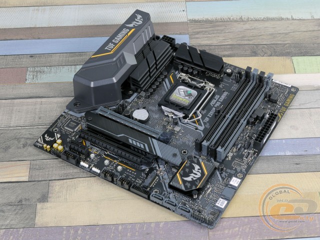

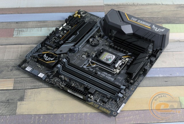

Одной из особенностей некоторых материнских плат линейки ASUS TUF GAMING является нестандартная форма печатной платы с вырезами по правой стороне. Однако в случае с ASUS TUF Z390M-PRO GAMING от этого отказались ввиду плотной компоновки и компактных габаритов. А вот оформление в темно-желтых тонах никуда не делось, как и кожух над интерфейсной панелью. Также из интересного отметим наличие одного радиатора для охлаждения M.2-накопителя.
В лучших традициях этого года не обошлось и без LED-подсветки. Иллюминацией обладает логотип серии в правом верхнем углу. Также в вашем распоряжении будет пара колодок для светодиодных лент.

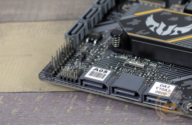

Компоновка набортных элементов выполнена на высшем уровне, и никаких проблем со сборкой системы на основе ASUS TUF Z390M-PRO GAMING у вас не возникнет. Доступ к трем из шести портов SATA может быть затруднен в случае установки видеокарты с трехслотовым кулером. А вот замена модулей памяти пройдет без проблем, ведь слоты оснащены защелками только с одной стороны.

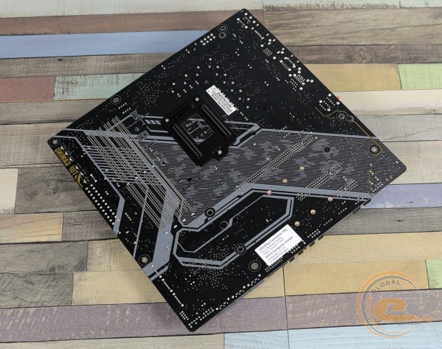

Взглянув на обратную сторону печатной платы, можно отметить опорную пластину процессорного разъема. Радиаторы на элементах подсистемы питания надежно закреплены с помощью винтов, а для чипсетного используются клипсы.

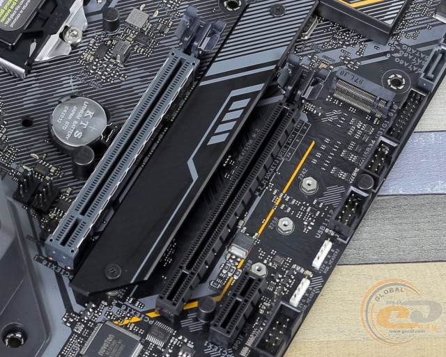

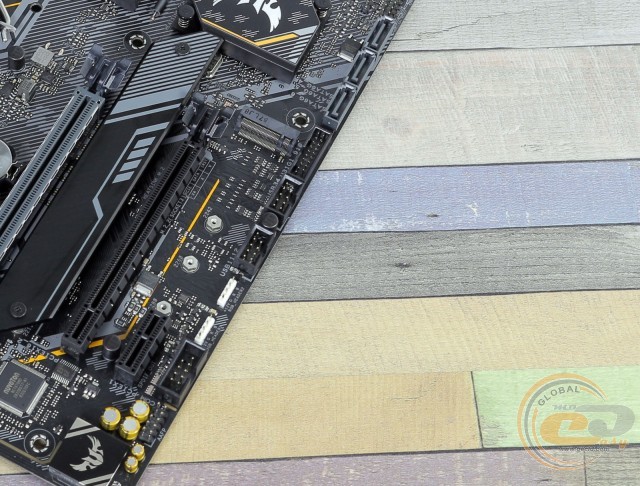

Возможности организации дисковой подсистемы представлены двумя интерфейсами M.2 Socket 3 (поддерживаются форматы SSD-накопителей M.2 2242, M.2 2260, M.2 2280 и M.2 22110) и шестью портами SATA 6 Гбит/с. В связи с недостатком свободных линий присутствует одно ограничение по одновременному использованию интерфейсов: первый слот M.2 Socket 3 («M.2_1») делит пропускную способность с одним портом SATA 6 Гбит/с («SATA_2») при установке M.2 SATA-накопителя.

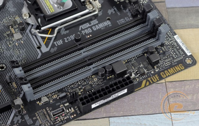

Системная плата ASUS TUF Z390M-PRO GAMING оснащена четырьмя DIMM-слотами для установки модулей оперативной памяти стандарта DDR4, которые могут работать в двухканальном режиме. Для его реализации планки необходимо устанавливать в первый и третий либо во второй и четвертый слоты (или же занять все доступные разъемы). Поддерживаются модули, работающие на частотах до 4266 МГц. Максимальный объем памяти может достигать 64 ГБ.
Дополнительно отметим колодку для подключения выносной панели с портами USB 3.1 Gen 2 и переключатель «MemOK! II».

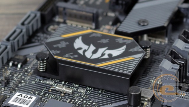

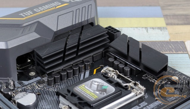

Система охлаждения рассматриваемой платы состоит из трех основных алюминиевых радиаторов: один осуществляет отвод тепла от чипсета Intel Z390, в то время как еще два накрывают элементы подсистемы питания процессора. В процессе тестирования были зафиксированы следующие температурные показатели:

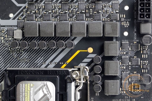

Питание процессора осуществляется по 6+3-фазной схеме для вычислительных ядер и дополнительных узлов. Элементная база состоит из твердотельных конденсаторов, ферритовых дросселей и МОП-транзисторов On Semiconductor 4C06B и 4C10B. Сам преобразователь основан на цифровом ШИМ-контроллере ASP1400CTB.
Для расширения функциональности материнской платы ASUS TUF Z390M-PRO GAMING есть три слота:
- радиатор охлаждения чипсета – 32,5°C (при разгоне – 32,7°C);
- верхний радиатор охлаждения элементов подсистемы питания процессора – 45°C (при разгоне − 51°C);
- боковой радиатор охлаждения элементов подсистемы питания процессора – 47°C (при разгоне − 55°C);
- дроссели – 50,4°C (при разгоне − 56°C).
- PCI Express 3.0 x16;
- PCI Express 3.0 x16 (х8);
- PCI Express 3.0 x1.
