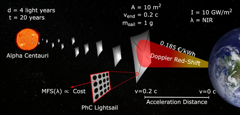

Новая концепция предусматривает создание ультратонкого светоотражающего паруса, который будут толкать лазеры подобно тому, как ветер толкает парусную лодку. Подобные световые паруса могут сократить время космических полетов к ближайшим к нам звездным системам буквально до нескольких десятилетий. Исследователи из Нидерландов предложили новый способ проектирования и изготовления сверхтонких, высокоотражающих мембран для световых парусов.
По словам разработчиков, его габариты в ширину и длину составляют всего 60 мм, а его толщина — не более 200 нанометров. Поверхность покрыта миллиардами наноразмерных отверстий, которые позволяют уменьшить его вес и улучшить отражающую способность.

По словам исследователей, новый дизайн светового паруса легко можно увеличить до размеров около метра и это относительно недорого. В конструкции собственного светового паруса разработчики из Нидерландов использовали однослойный нитрид кремния, который легкий и удивительно прочный.
Ученые работали над тем, чтобы максимально увеличить его отражающую способность и сделать как можно легче. Отражающая способность поверхности определяет, каким будет давление света за парусом, что непосредственно влияет на его ускорение. При этом, чем легче материал, тем меньше силы ему нужно для ускорения, следовательно меньший вес обеспечивает большую скорость.
Оптимизируя собственную конструкцию, ученые из Нидерландов проектировали узор наноразмерных отверстий, миллиарды которых были размещены по всей поверхности материала с диаметром меньше длины волны. Разработчики использовали новый метод искусственного интеллекта, разработанный ими для оптимизации формы и расположения отверстий с целью увеличения отражательной способности и уменьшения веса. После оптимизации конструкции команда под руководством Ричарда Норте перешла к изготовлению прототипа в лаборатории.
