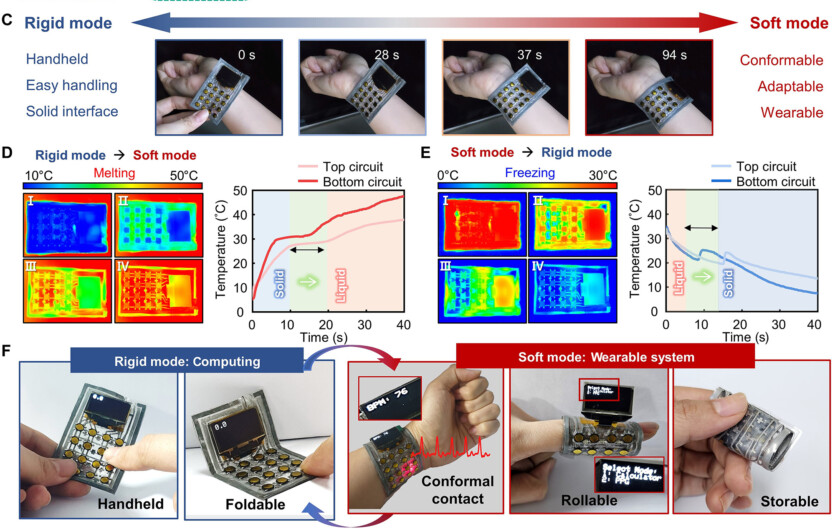

Science AdvancesУченые продемонстрировали возможности технологии, создав многофункциональное устройство, которое в обычных условиях работает как жесткий портативный гаджет, однако в случае крепления к телу превращается в мягкое медицинское устройство. Они также создали нейронный зонд, который остается жестким во время хирургической установки для точного позиционирования, но размягчается, попадая в мозговую ткань, чтобы уменьшить воспаление.
