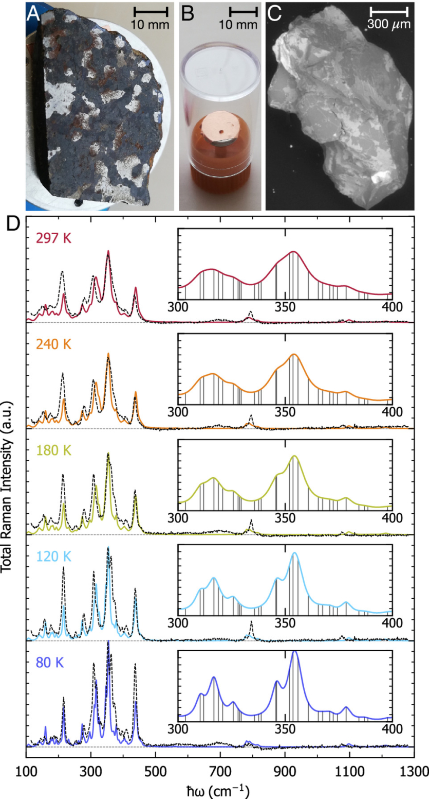

Команда Симончелли сотрудничала с экспериментальными группами под руководством Этьена Балана, Даниэля Фурнье и Массимилиано Маранголо из Сорбонны. Чтобы подтвердить свои прогнозы, исследователи провели эксперимент с образцом кремнезема тридимита из метеорита, упавшего в Штайнбахе в 1724 году.
Результаты подтвердили гипотезу. Этот метеоритный тридимит действительно имеет атомную структуру, промежуточную между кристаллом и стеклом. Его теплопроводность остается практически постоянной в диапазоне температур от — 193°С до 106,8°С.
