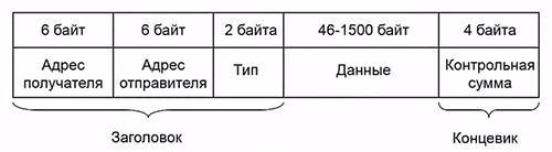

Технология Ethernet и формат кадра:

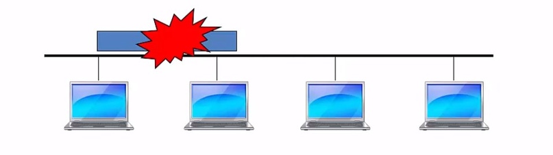

Также не стоит забывать о коллизиях. Если сигнал, который принят, отличается от переданного, это означает, что произошла коллизия.

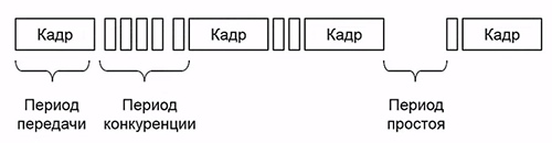

Технология CSMA/CD разработана с учетом возникновения коллизий и предполагает их контроль. Модель CSMA/CD выглядит следующим образом:
Классический Ethernet плох тем, что становится неработоспособным при нагрузке более чем 30%.

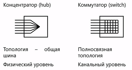

Суть коммутируемого Ethernet в том, что вместо хаба используется свич (коммутатор) – устройство, которое работает на канальном уровне и обладает полносвязной топологией, что обеспечивает соединение всех портов друг с другом напрямую по технологии точка-точка.

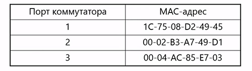

Простейшая таблица коммутации:
Алгоритм обратного обучения работает таким образом: коммутатор принимает кадры, анализирует заголовок и извлекает из него адрес отправителя. Таким образом, к определенному порту подключен компьютер с конкретным MAC-адресом.
Прозрачный мост не требует настройки и так назван за счет того, что он не заметен для сетевых устройств (у него нет своего MAC-адреса). Коммутатор принимает кадр, анализирует заголовок, извлекает из него адрес получателя и сопоставляет его с таблицей коммутации, определяя порт, к которому подключено устройство. Таким образом, кадр передается на конкретный порт получателя, а не на все порты, как в случае с концентратором. Если же адрес не найден в таблице, коммутатор работает так же, как и хаб.
