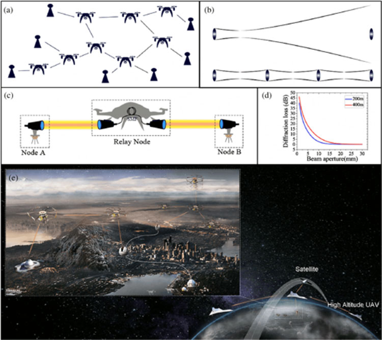

Квантовые линии связи опираются на передачу одиночных фотонов, что позволяет создавать сегменты сети не только с помощью волоконно-оптических каналов, но также по воздуху, в частности, с помощью лазера для передачи защищённых данных через спутники. Но космос — это всегда дорого, поэтому в Китае испытали передачу запутанных фотонов с помощью дронов, запуск и развёртывание которых стоят копейки.
Схема эксперимента. Источник изображения: Physics Review Letters
В поставленном эксперименте, отчёт о котором опубликован в журнале Physics Review Letters, квантовая сеть для передачи запутанных фотонов была создана с помощью двух свободно летающих дронов. Отмечается, что подобное решение позволит в любом месте почти мгновенно и на довольно большие расстояния обеспечивать передачу квантово распределённых ключей и, следовательно, создавать невзламываемые оперативные (временные) или постоянные каналы связи

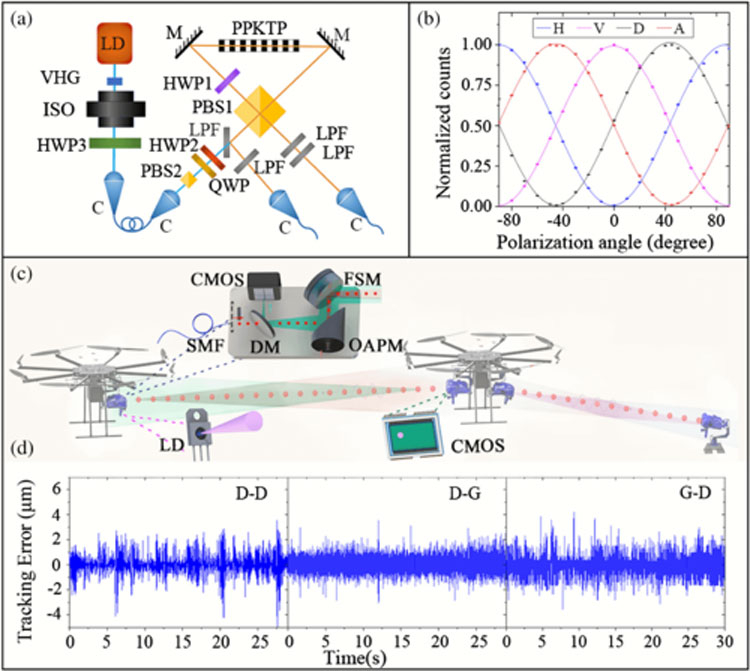

Один из дронов генерировал запутанные пары инфракрасных фотонов, из которых один фотон отправлял на ближайшую наземную станцию, а второй — на другой дрон. Второй дрон через специальную «коллиматорную» оптику улавливал фотоны и транслировал на свою наземную станцию. Проверка поляризации фотонов на каждой станции подтвердила, что оба они оставались запутанными. Это означает, что измерение состояния одного из них позволяло мгновенно узнать о состоянии другого фотона. Всего в процессе измерения запутанными оставались около 4 % переданных пар фотонов. В оптических линиях, для сравнения, при передаче на большие расстояния связанными остаются около 1 % фотонов из запутанных пар.

В последующих экспериментах учёные собираются увеличить число одновременно находящихся в воздухе дронов-ретрансляторов, чтобы научиться создавать распределённые квантовые линии связи. Беречь секреты — это одна из главных задач любой страны. Китайцам в этом есть чем похвастаться.
