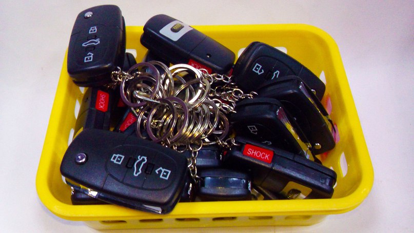

Сама сигнализация обычно достаточно надёжна. Узкое место – передача данных из системы на брелок или смартфон. Автоугонщики перехватывают коды системы безопасности. Затем их можно сымитировать на другом устройстве и открыть авто.

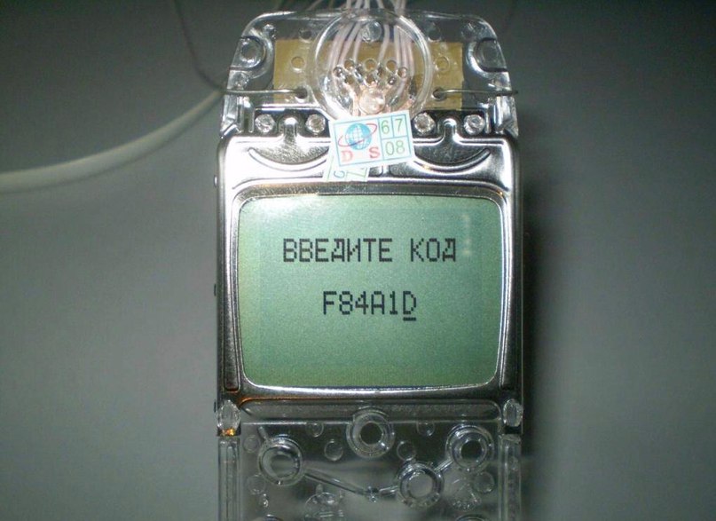

Самый древний способ угона: перебор кодов сигнализации
В первых моделях автосигнализаций использовался код, который было достаточно легко перехватить. Нередко угонщики просто разбирали брелок и центральный блок сигнализации, а затем подбирали код с помощью физических переключателей.
Что для этого требовалось: выбрать машину, узнать, какая сигнализация на ней установлена, купить аналогичный брелок и перебрать все возможные комбинации. На большой парковке вероятность успешного взлома почти равнялась 100%.
Позднее производители сделали коды длиннее и сложнее. Так что вручную их уже никто не перебирал.
Обычно устройства для перебора вариантов собирали в корпусе телефона. Они автоматически составляли все возможные коды и посылали их через определённый промежуток времени. Можно было просто сидеть в соседней машине и ждать.
Но автопроизводители и разработчики сигнализаций сделали ответный ход – выпустили антисканеры. Они блокировали приём кодовых посылок с кодом, который последовательно изменяется и по формату схож с «родным» кодом сигнализации. Иначе говоря, противостояли брутфорсу.

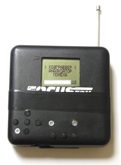

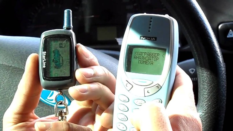

Затем появились кодграбберы и сканеры. Как работают
Эти устройства пришли на смену гаджетам для перебора кодов. Купить их можно за 30-40 долларов, и даже не в даркнете. Собирают их обычно в корпусах брелоков сигнализаций.
Кодграббер перехватывает управляющий код сигнализации, когда вы нажимаете на кнопку на брелоке, и вносит в него помехи, чтобы система не распознала сигнал. Сканер анализирует и вычисляет код открытия сигнализации. После этого граббер подставляет старый код сигнализации.
Но код для доступа в системе угона остаётся. Стоит воспроизвести его, и вуаля – машина открыта! Если не угонят, то возьмут из салона и багажника всё, что понравится. Ещё и колёса снимут или аккумулятор, и никто ничего не услышит.
В некоторых сигнализациях для открытия и закрытия дверей используются разные коды. Но и это не проблема. Люди часто оставляют авто на одних и тех же стоянках в одно и то же время или закрывают машину, но через минуту возвращаются, чтобы взять забытый смартфон или бумажник. Так что записать нужный код — пара пустяков.
Грабберы поновее могут анализировать коды и записывать до сотни разных посылок. Так что сигнализации со статическим кодом можно смело выбрасывать – вскрыть такую машину стоит крайне дешево.
Наиболее продвинутые кодграбберы – полноценные компьютеры, оснащённые высокочувствительными приёмниками и настраиваемыми передатчиками с компоновщиками частот. Дополнительно предлагаются антенны, которые расширяют зону действия граббера.
Такой граббер может считать код любой сложности и проанализировать его структуру. Чтобы угадать следующие коды (в диалоговых сигнализациях они динамически меняются), система может иметь готовый алгоритм для определённого протокола или задействовать технологии обучения и его вычисления.
Наконец, грабберы могут генерировать заградительные помехи. Это позволяет угонщикам увеличить время на анализ информации кодов брелоков.

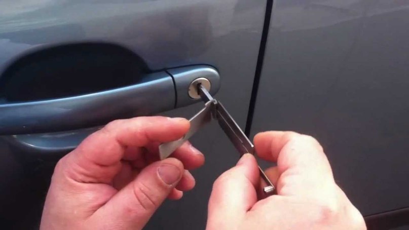

Дешевые сигнализации «ломают» ещё проще. Замок в двери авто проворачивают отвёрткой. После этого открывают капот из салона и выбивают замок зажигания. Параллельно сигнализацию «затыкают пауком» – соединяют нужные эле менты пучком проводов.

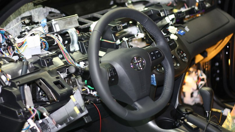

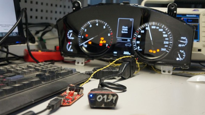

Как взламывают автомобиль через CAN-шину и разъёмы диагностики
Диагностические разъёмы и CAN-шина позволяют организовать обмен данными с автомобилем. Обычно они находятся в водительской двери.
Угонщик может высверлить отверстие в двери, чтобы получить доступ к шине или разъёмам. Затем он подключает электронику и путём отправки набора команд напрямую в систему отключает сигнализацию. После этого остаётся лишь прописать новый ключ. Сама сигнализация отключается примерно за минуту, но на установку нового ключа может уйти до получаса.
Обычно такой метод применяют для авто не моложе 5-7 лет. Более новые проще взломать с помощью перехвата сигнала или установки вируса на смартфон владельца.

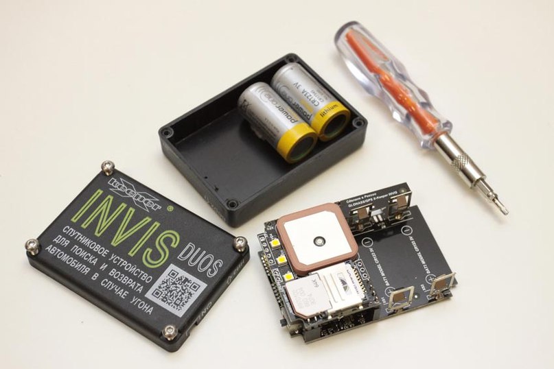

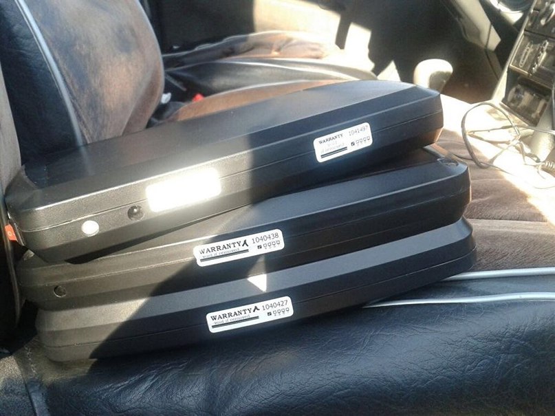

Поставьте в авто GPS-маячок, а лучше несколько
На дорогое авто имеет смысл установить несколько GPS-маяков. Занимаются этим специалисты — они знают, куда спрятать маяк так, чтобы для его съёма нужно было как следует повозиться.
Маяки стоят около 100 долларов за штуку, можно найти и дешевле. Они питаются от крошечных батарей, которых хватает на годы.
Глушить сигналы маяков бессмысленно — они всё равно выйдут на связь и отправят SMS с координатами владельцу при первой возможности. Тем более угонщик не знает, сколько маяков спрятано в авто, и, скорее всего, обезвредит не все.

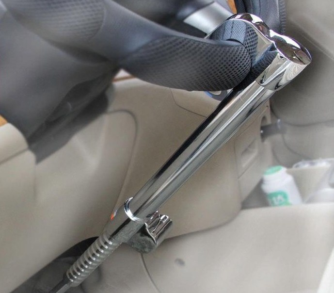

«Костыль» (простейший блокиратор руля) стоит недорого, но многим помогает. Он не даёт провернуть руль, а иногда соединяет его с педалью.
Если ваше авто не заказали под угон, преступники не будут с ним возиться. Проще угнать другую машину, благо, выбор на любой парковке широкий.

Старые дедовские способы никто не отменял
