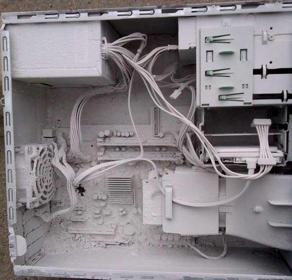

Для удобства аккуратно положите системник на правую сторону, материнской платой вверх. Сфотографируйте содержимое – очень важно все вернуть на свои места. А если компьютер не чистился годами, то подобным фото можно пугать юных программистов перед сном.
«На фото компьютер, стоявший в цеху сахарного завода. Кодовое имя: Леденец»
