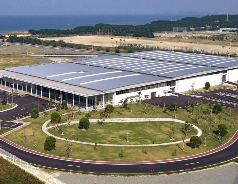

В японском городе Фукуока запустили вторую в мире осмотическую электростанцию, которая будет производить электричество в процессе опреснения морской воды.

Осмотическая электростанция в Фукуоке стала второй в мире после подобного объекта в Дании, который заработал в 2023 году. Японская электростанция будет производить 880 МВт-час в год, чего достаточно для обеспечения электричеством 220 домохозяйств и энергетических потребностей опреснительной станции.
В отличие от предыдущих разработок, электростанция в Фукуоке использует концентрированный рассол, который иначе сбрасывался бы в реку, повышая ее соленость выше естественной нормы. Более сильные градиенты повышают эффективность и обуславливают осмотическое образование в существующих системах, а не только в лабораторных условиях.
