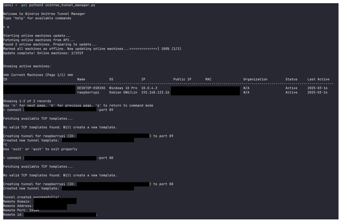

Исследователи обнаружили, что «под капотом» собаками управляет Raspberry Pi, и при старте он запускает несколько проприетарных сервисов. После проверки подключения к интернету он также запускает туннельный сервис CloudSail (Zhexi).
Исследователи пишут, что им удалось достать API-ключ для сервиса CloudSail и обнаружить в общей сложности 1919 уязвимых устройств. Только два из них были активны на момент проведения анализа.

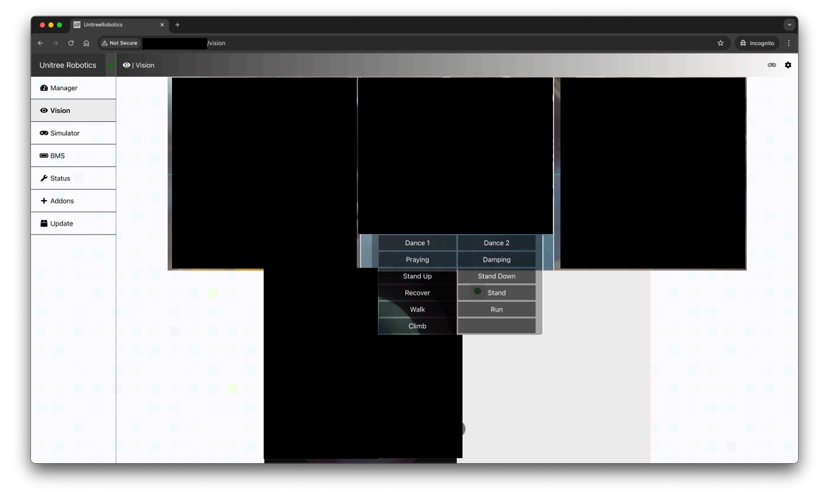

В демонстрационных целях эксперты успешно получили удаленный доступ к собственной робособаке. Подчеркивается, что потенциальные злоумышленники могли бы использовать это для бокового перемещения внутри сети.
Для пользователей робособак это означает, что сервис может использоваться для установления соединения и эффективного обхода ограничений брандмауэра и NAT, даже если локальная сеть блокирует входящие соединения и не имеет проброса портов. Это может представлять опасность и теоретически позволяет вторгаться в частные сети.«CloudSail (Zhexi) — это туннельный сервис для удаленного доступа, разработанный компанией Zhexi Technology и ориентированный в первую очередь на китайский рынок. Сервис предназначен для обхода NAT и удаленного доступа для IoT-устройств, промышленного оборудования и других сетевых систем», — поясняют специалисты.

«Мы настоятельно рекомендуем всем, у кого есть такой робот, навсегда отключить его от сети, а также изучить все доступные логи и убедиться, что сеть не была скомпрометирована, — рекомендуют эксперты. — Любой человек, имеющий доступ к API-ключу, может получить свободный доступ к любым роботам-собакам в туннельной сети, удаленно управлять ими, использовать камеры, чтобы “видеть” их глазами, или даже подключаться к RPI через SSH».
