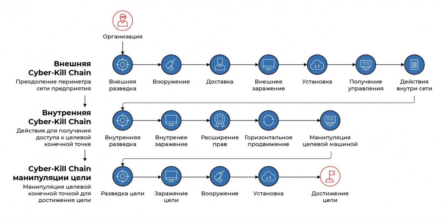

Все разнообразие атак на сетевую инфраструктуру можно свести к некому алгоритму, одной из нескольких абстрактных логических схем, методологий.
Наиболее известны:
  • ISSAF — Information systems security assessment framework;
  • PTES — Penetration Testing Execution Standard;
  • OSSTMM — The Open Source Security Testing Methodology Manual.
По своей сути и основным этапам все они похожи. Выделяют шесть этапов пентеста:

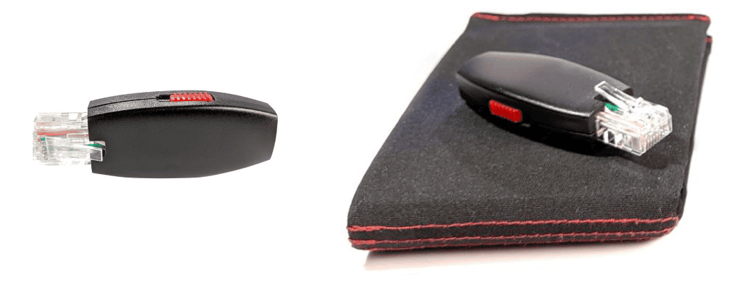

Shark Jack подключается к сетевой розетке и за 15 минут работы от аккумулятора сканирует сеть. Затем его можно забрать и спокойно изучить результаты аудита, сохраненные во внутренней памяти.

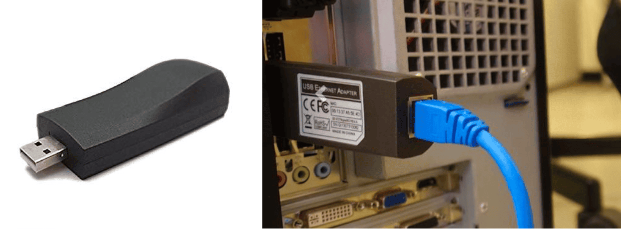

LAN Turtle представляет собой USB-Ethernet-адаптер — имплант в LAN сеть, который подключается в разрыв между сетевым кабелем и компьютером. Так он обеспечивает скрытый удаленный доступ, сбор сетевых данных и выполнение атак типа man-in-the-middle. Питается от USB, имеет слот для SIM-карты и может оставаться незамеченным достаточно долго.

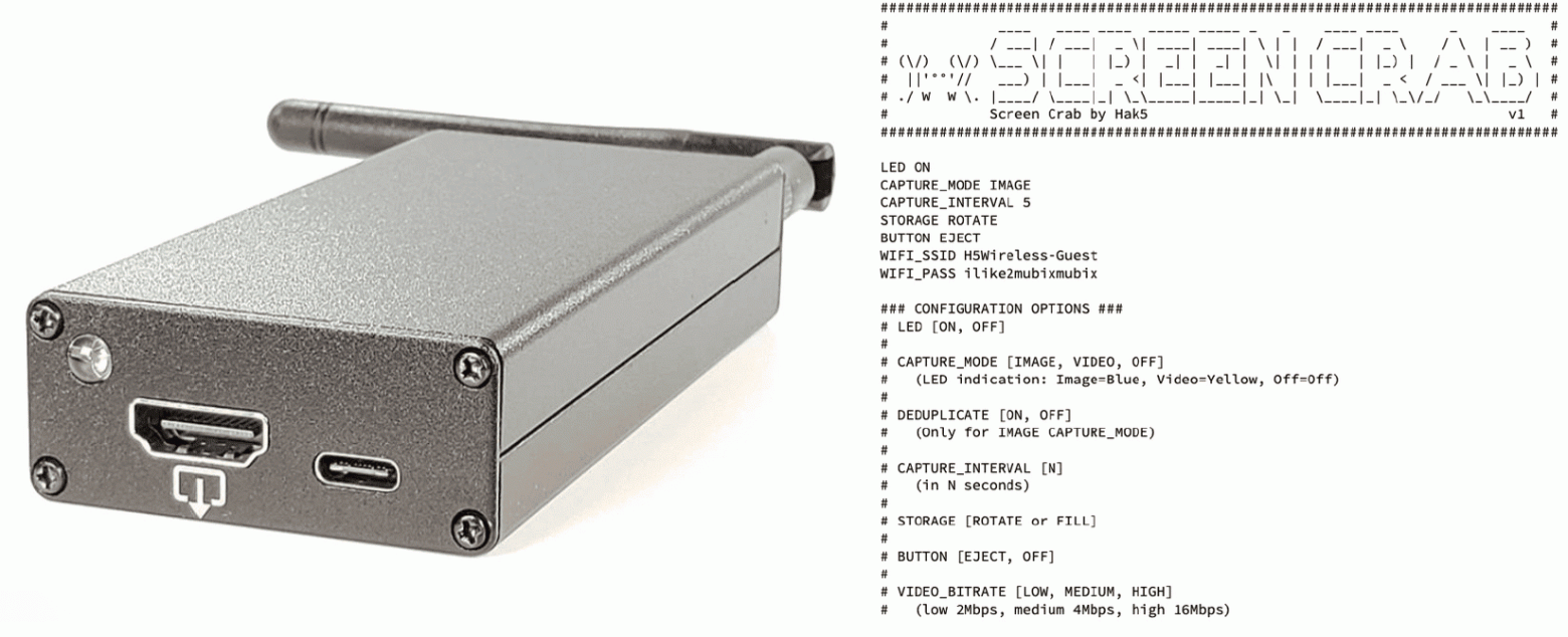

Screen Crab тоже устанавливается в разрыв, на этот раз между компьютером и монитором. Он перехватывает и ретранслирует по Wi-Fi сигнал, идущий по HDMI-кабелю. Может делать скриншоты по таймеру или стримить картинку в режиме реального времени.

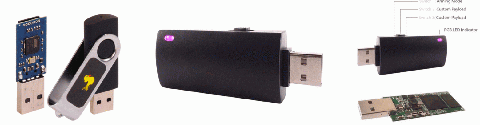

Rubber Ducky и Bash Bunny актуальны в проектах, связанных с социальной инженерией. Обычно пентестеры оставляют оставляют неприметные вредоносные флешки в туалетных комнатах и переговорках, а брендированные девайсы скорее предназначены для быстрых атак на незапароленные компьютеры. При подключении они автоматически выполняют ту или иную полезную нагрузку. Bash Bunny отличается от Rubber Ducky тем, что позволяет выбирать между несколькими пейлоудами.

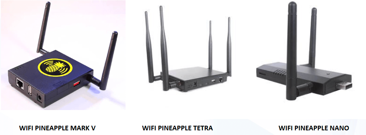

Wi-Fi Pineapple — знаменитый в узких кругах комбайн для перехвата и атак на Wi-Fi. Обеспечивает визуализацию Wi-Fi-ландшафта, мониторит и собирает данные о сети и устройствах в ней, поддерживает атаки на WPA и атаки типа man-in-the-middle. Имеет собственный веб-интерфейс и экосистему дополнительных загружаемых приложений.

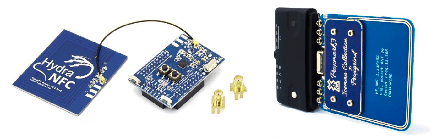

Hydra NFC и Proxmark3 RDV4 — популярные устройства для клонирования всевозможных NFC-брелков, карт доступа и ключей, работающих на базе RFID-меток с частотами 13.56 МГц и 125 кГц. Удобны тем, что позволяют вносить изменения в созданные дампы. В некоторых случаях, изменив пару бит в коде, можно значительно расширить доступ. Отчасти теряют актуальность с появлением Flipper Zero.
