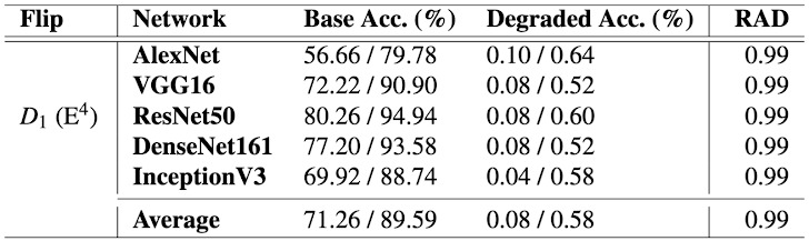

Так, GPUHammer позволяет снизить точность ИИ-модели с 80% до 0,1% за счет всего одного переворота бита на GPU A6000.«Мы запустили GPUHammer на Nvidia RTX A6000 (48 ГБ GDDR6), протестировали четыре банка памяти (DRAM) и зафиксировали восемь разных переворотов отдельных битов (сбои произошли во всех проверенных банках), — пишут специалисты. — Минимальное количество активаций (TRH), необходимое для возникновения переворота, составило около 12 000 — это соответствует прежним наблюдениям для DDR4. Используя эти перевороты, мы впервые провели атаку Rowhammer на GPU, которая снижает точность работы моделей машинного обучения».
