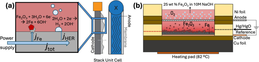

Новый метод, в котором электрический ток пропускается через жидкость, богатую материалами с высоким содержанием железа, не требует высоких температур и способен существенно сократить вредные выбросы, включая парниковые газы, диоксид серы и твердые частицы. Команда ученых под руководством Пола Кемплера продемонстрировала, что твердые частицы оксида железа могут быть восстановлены до чистого железа в растворе гидроксида натрия при относительно низких температурах около 80-90°C.

Затем ширина некоторых из этих частиц была уменьшена до микрометровой с целью имитировать морфологию природных железных руд. Эти частицы включали лишь несколько следовых примесей, таких как углерод и барий. Ученые разработали специализированный катод для извлечения чистого железа из раствора гидроксида натрия, в котором содержались частицы оксида железа после прохождения через раствор электрического тока
В ходе экспериментов плотные оксиды железа восстанавливались и превращались в чистое железо при плотности электрического тока 50 миллиампер на квадратный сантиметр. Более неоднородные частицы с высокой пористостью и большей площадью поверхности способствовали более эффективному получению чистого железа таким образом, чем те, которые были созданы похожими на менее пористые природные железные минералы гематиты.
