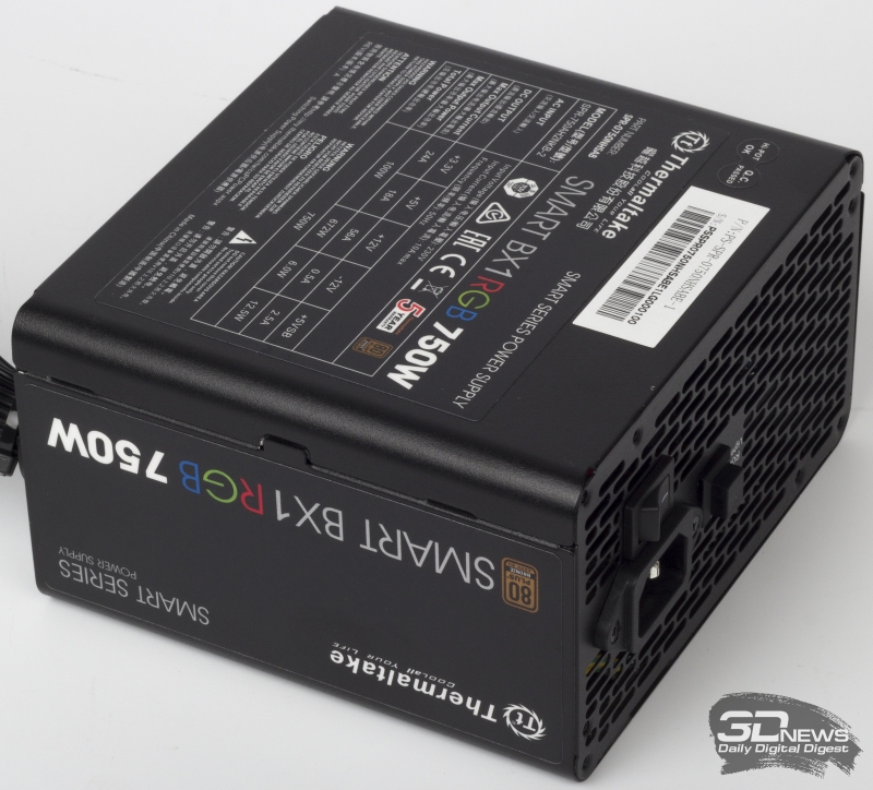

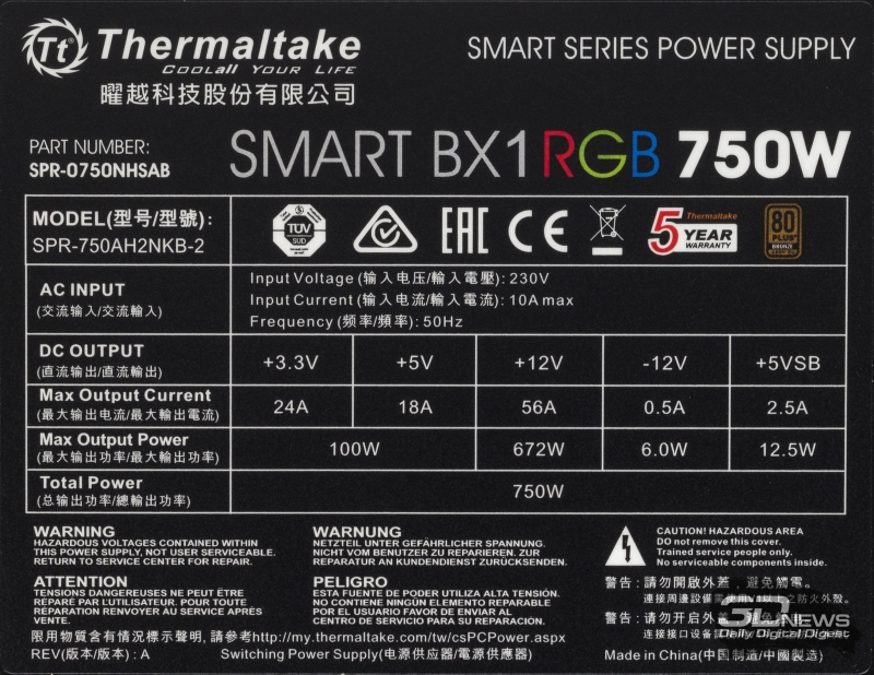

На дне корпуса размещена крупная наклейка с электрическими параметрами блока, а также небольшие наклейки с подтверждением прохождения контроля качества и с серийным номером.
На задней панели с вентиляционной решеткой расположены разъем для сетевого шнура, выключатель питания и кнопка переключения режимов работы подсветки.

По напряжению 12 В, на которое приходится львиная доля нагрузки в современных системах, может быть передано 672 Вт нагрузки, т. е. чуть менее 90% от общей выходной мощности — результат среди современных блоков питания не лучший.
Допустимая суммарная нагрузка по линиям 3,3 и 5 В составляет 100 Вт, что значительно превышает потребности современных систем по этим напряжениям.
Источник дежурного питания поддерживает нагрузку до 2,5 А — вполне типичный показатель.

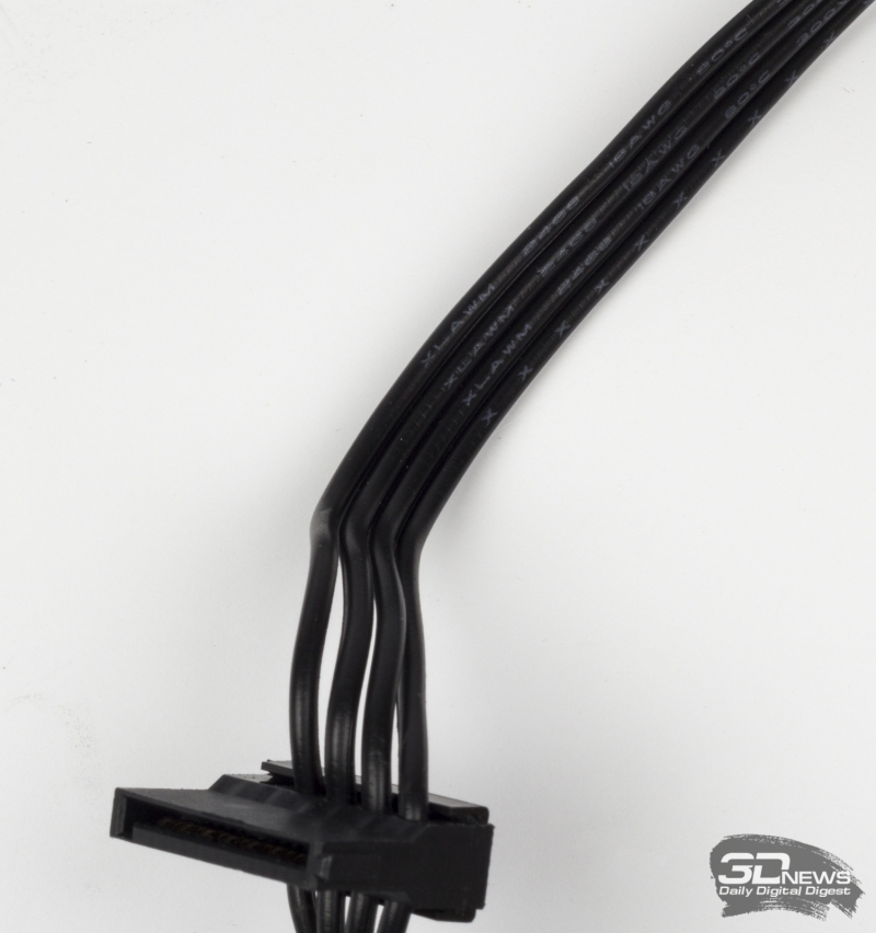

Все провода имеют сечение 18 AWG и собраны в плоские шлейфы. Длина шлейфов достаточна для размещения в подавляющем большинстве корпусов: 60 см у основного разъема питания ATX и 65 см у разъема дополнительного питания процессора.

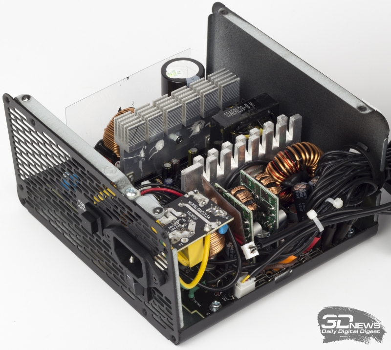

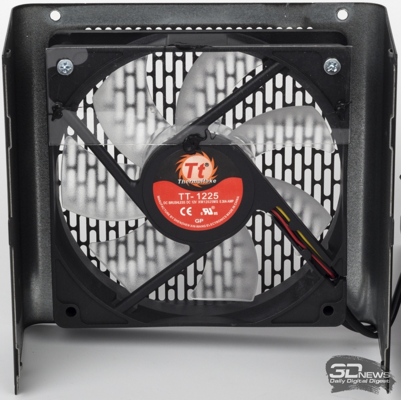

Внутренние компоненты охлаждаются вентилятором производства Shenzhen Xin Wang модели XW12025MS (оригинальные данные производителя размещены непосредственно на наклейке с маркировкой Thermaltake). Типоразмер вентилятора — 120 мм, в основе лежит надежный, тихий и долговечный гидравлический подшипник, потребление тока достигает 0,3 А (из которых, похоже, почти треть приходится на кольцевую подсветку: аналогичные вентиляторы без подсветки потребляют до 0,21 А).

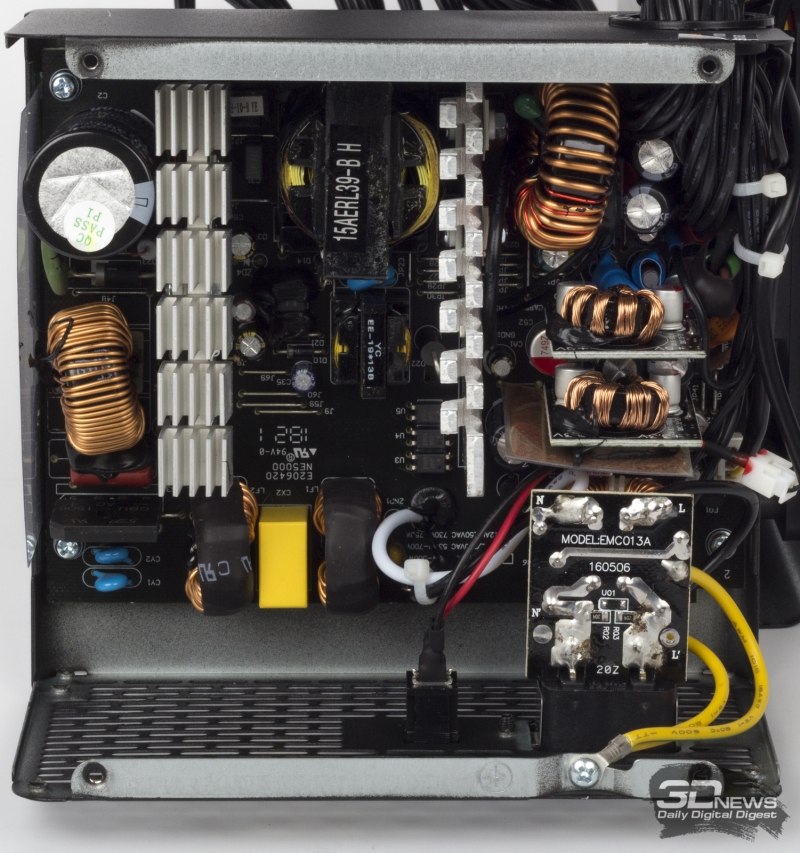

Оригинальным изготовителем платформы рассматриваемого блока питания, судя по конструкции, является компания Channel Well. Разводка большей части основной печатной платы, за исключением зоны выходных цепей справа, аналогична достаточно широко распространенной платформе CWT GPK (на которой, к слову, базируются и «младшие братья» рассматриваемого блока из серии Smart RGB).
Справа же можно увидеть очень приятное изменение в сравнении с упомянутой платформой: дочерние платы с преобразователями постоянного тока, свидетельствующие о применении раздельной стабилизации напряжений.
Несмотря на неименитость фактического разработчика платформы, взгляд на внутреннее устройство не находит причин для придирок. В наличии современная схемотехника на основе резонансного полумостового LLC-преобразователя, раздельная стабилизация напряжений, аккуратная пайка, качественная сборка и обилие черного монтажного клея в положенных местах.

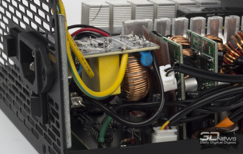

Фильтр электромагнитных помех на входе питания включает достаточно внушительный набор из двух конденсаторов CX (один на входе шнура питания), пяти конденсаторов CY (два на входе шнура питания) и трех синфазных дросселей (один на входе шнура питания).

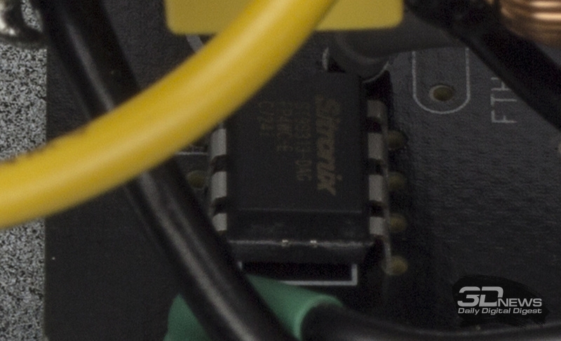

Под дочерней платой в районе входа питания на основной печатной плате размещена микросхема супервизора Sitronix ST9S313-DAG. Микросхема управления дежурным питанием укрыта толстым слоем монтажного клея, так что рассмотреть ее маркировку не представляется возможным. Микросхема контроллера PWM/PFC, очевидно, как и у представителей платформы CWT GPK, размещена на оборотной стороне основной печатной платы.

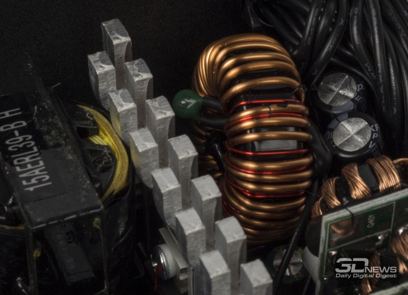

Необычно размещен термодатчик контроля оборотов вентилятора: он не зафиксирован на одном из радиаторов, а висит в воздухе в непосредственной близости от дросселя напряжения 12 В.
Набор разъемов питания:
- 1 × 20+4 контакта;
- 1 × EPS12V (4+4 контакта) — питание CPU;
- 4 × 6+2 контактов — дополнительное питание плат PCIe;
- 8 × SATA;
- 4 × Molex;
- 1 × Floppy.

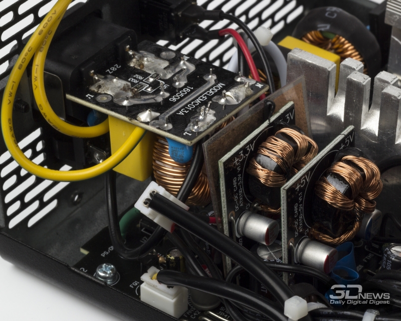

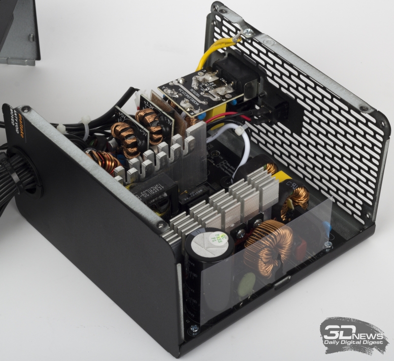

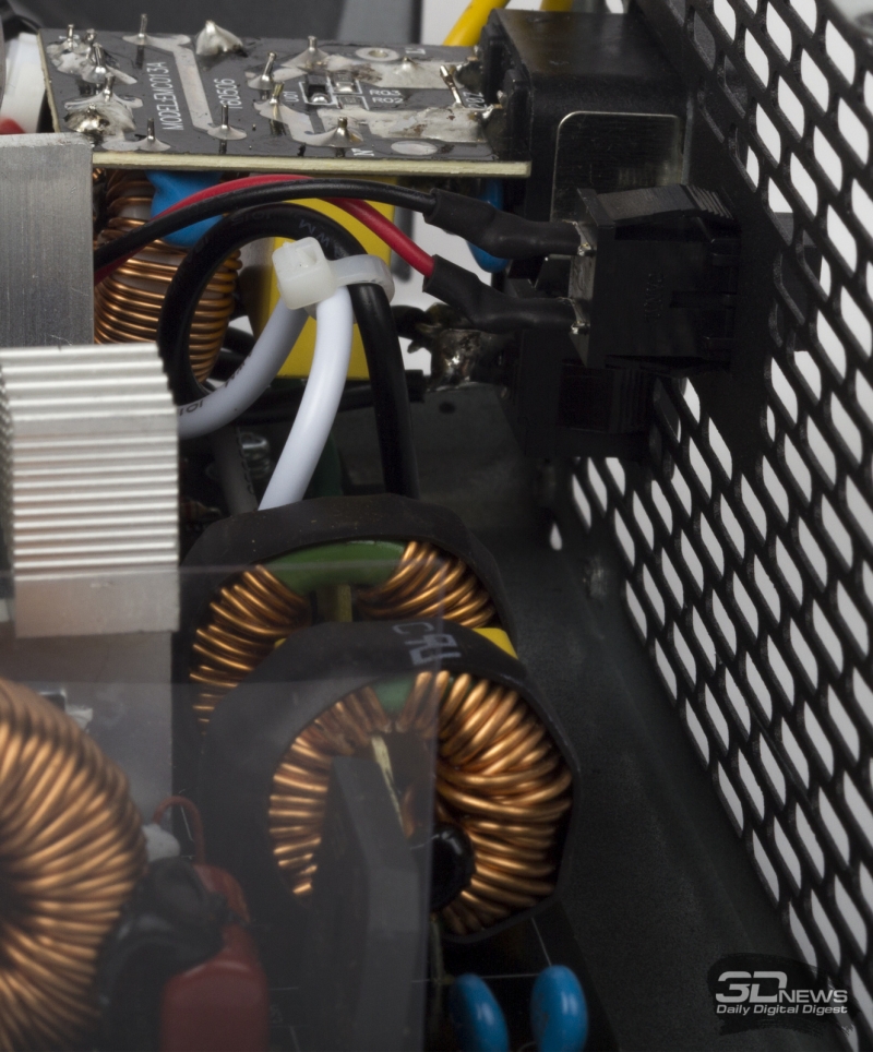

В целом качество конструкции, сборки и пайки не вызывает существенных нареканий.
